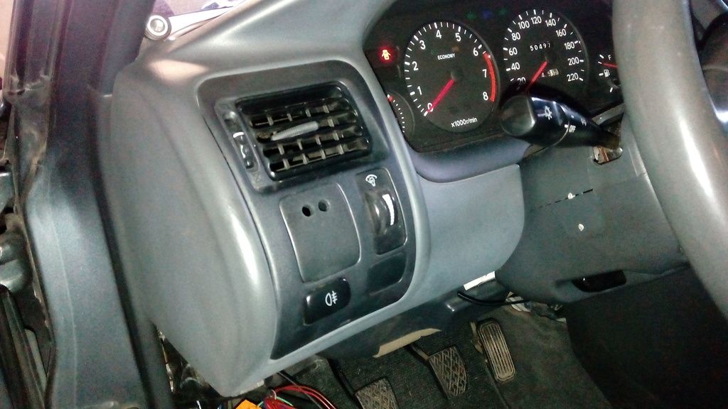

Mais uma pequeníssima Mod e dois pequenos pormenores.
A mod foi o Regulador de intensidade da luz do quadrante....
O 1º pormenor...

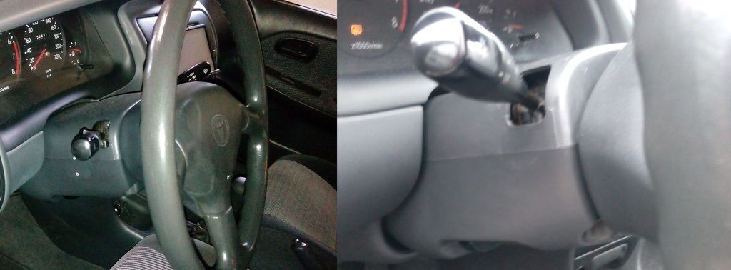

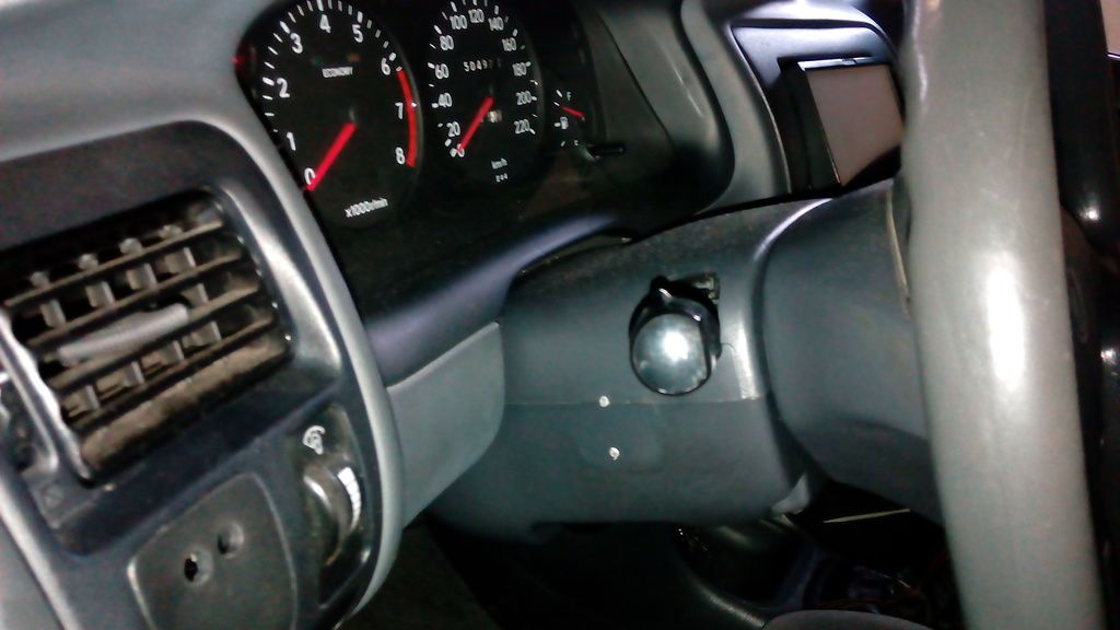

Muda dos plásticos de protecção da coluna, o anterior dono tinha um rádio Sony com comando de coluna em que para aplicar esse comando furaram os plásticos da coluna (tenho o mesmo problema no Celica :().
Assim estava...
O antes e depois...

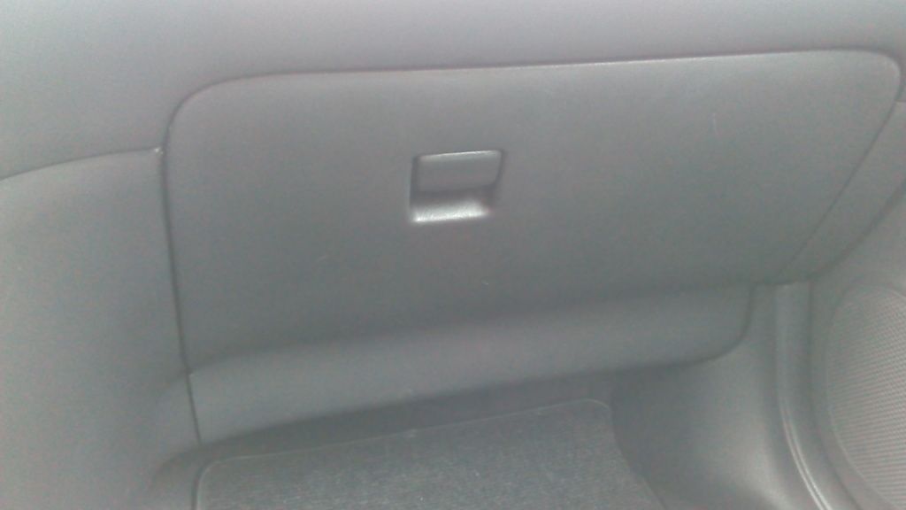

2º Pormenor...

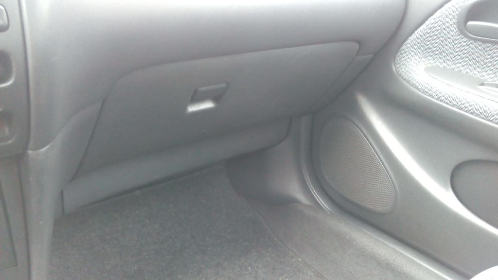

Montagem do porta-luvas...
Já agora aproveito para deixar a dica ao pessoal, para prolongarem a vida do fecho do porta-luvas, lubrifiquem-no que ficará com muito mais suavidade ao trabalhar e provavelmente pode até evitar de partir penso eu. Eu fiz isso e gostei de como ficou a funcionar.

nice Cool
sao tipo esses furos (mas que tenho o pastico que fica mesmo à esquerda do porta luvas que treta de ideias de furar bolas Mad

Mesmo bolt...
mania de furar mesmo e muitas vezes desnecessariamente isto porque no meu caso como era uma peça pequena e leve se tivessem usado uma fita dupla face das boas aquilo ficava seguro e bem seguro e não se estragava duas peças.
Enfim, são os profissionais que temos....
Ainda que acredito que não são todos assim, senão estávamos tramados.

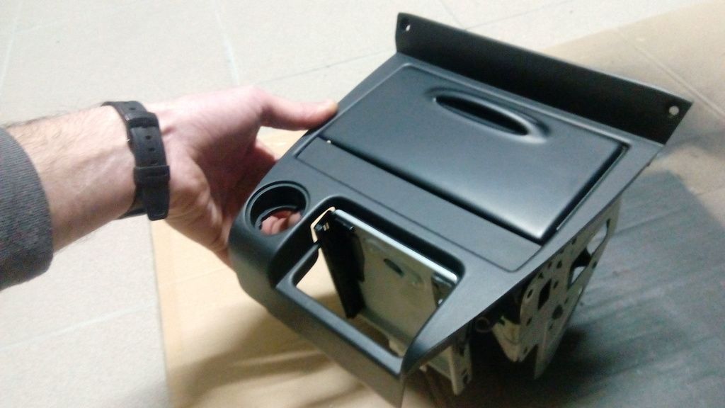

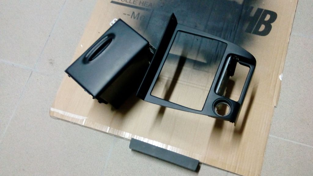

Mais uma coisa feita...
arrumação da consola central E11 ficou terminado.
pintou-se em preto mate, bem como a consola central e o pequeno plástico entre eles.
Eis as pics...
Na minha opinião ficou muito bem... Apesar de a peça do E11 ficou com uma diferença mínima na cor.
todas as peças tem a mesma de mãos, dei duas de mão em todas as peças no entanto como a consola do E11 é lisa (provavelmente por isso) ficou com a diferença, ainda assim gostei do resultado.

Ficou muito bom mesmo, que tinta usas-te?
Re: Corolla EE101 _ Gonç@lves
Mensagem por BoltSnagit em Ter Out 04, 2016 11:02 pm
@PBombaça escreveu:Ficou muito bom mesmo, que tinta usas-te?
x2
Mensagem por Gonç@lves em Ter Out 04, 2016 11:10 pm
Muito Obrigado aos dois...
usei uma Tinta de alta temperatura preto Mate...
Por quatro motivos...
- tentar que esta tenha a maior aderência possível;
- Seja rebusta para que se possa limpar á vontade e não se risque muito facilmente;
- é uma tinta muito boa de se dar pois após secagem fica completamente uniforme não se notando manchas;
- dá a tonalidade de plástico puro como se não fosse pintado deixando até por vezes um pequeno texturado como normalmente os plásticos tem.
