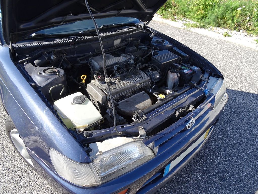

Quando vi a foto do motor(4-AFE) cá fora lembrei me logo do radiador de óleo!!  la
Eu tive um Corolla SI(E10) durante 4 anos e tinha esse dito radiador que era mais pequeno que esse...
O meu vendi-o para Braga anda para lá  :tup:
Este carro estava "novo"! mas como não tinha espaço para ele...foi vendido Crying or Very sad

O radiador de origem é metade da altura, a largura é praticamente a mesma!!
Eheh e o trabalho aqui ainda ia a meio!!!

yap....Isso não te vai puxar mais pela bomba de óleo?  :tup:
Re: Corolla EE101 para AE101_Riky
Mensagem por Riky em Qui Nov 10, 2016 12:34 am
Se queres que te diga, nao sei. Mas pela logica ter a mais ou ter a menos vao dar ao mesmo. Porque a bomba de oledo vao trabalhar da mesma maneira. Isto é o meu pensar, qur nao percebo nada disso!

Normalmente puxa, por o oleo ter de fazer mais percurso...mas se não se queixou...sigaaaa  Cool

Ate agora tem andado sempre bem. O que achei neste motor em relação ao 1.3, é que aquecer muito mais rapido que o outro. Aquece isto é... Desde que esta frio ate aos 90°, temperatura normal.

Sim o meu também era, aquecia muito rápido, mas não passava do meio (90º) e mesmo a dar calor era na boa...
