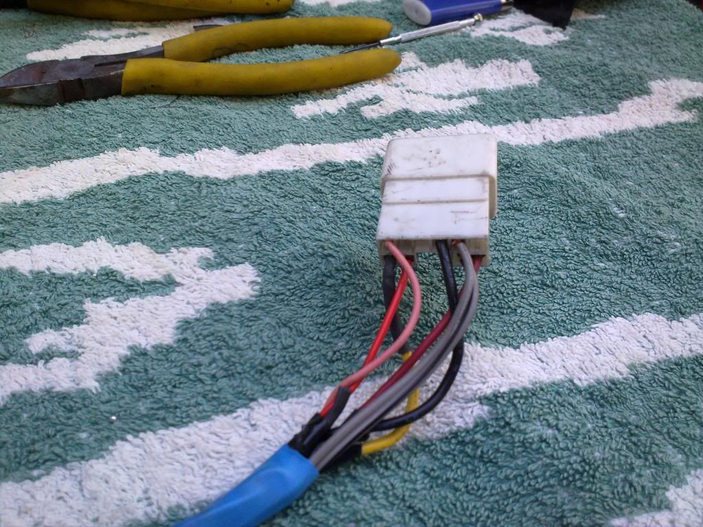

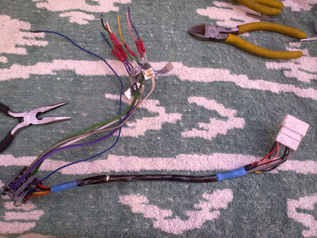

Mensagem por Gonç@lves em Dom Nov 06, 2016 7:52 pm

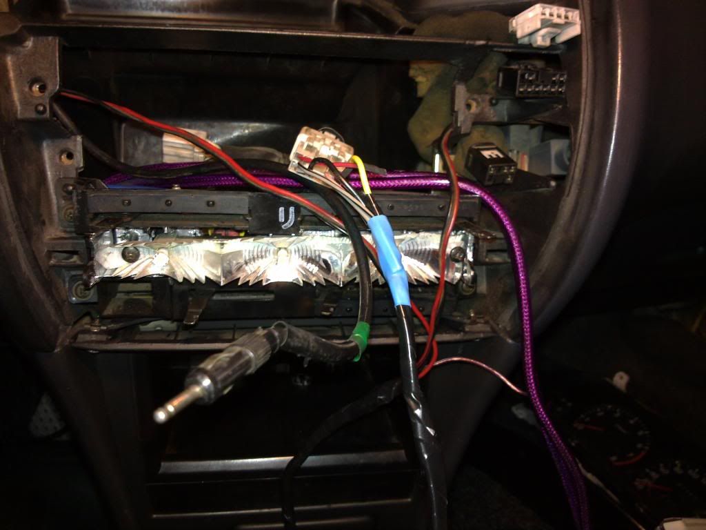

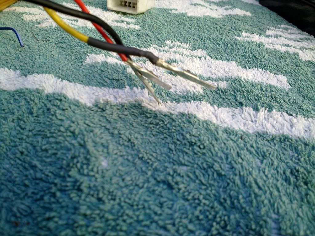

desta vez fiz uma coisa que já andava á muito para fazer, colocar o rádio que estava na anterior StarVan, já não aguentava andar sem rádio com USB, então o que foi feito foi reparar toda a cabelagem pois o radio estava ligado direto, grrrrr  passar o último traço da antena pois o que lá estava encontra-se todo remendado. assim deixei toda a cabelagem direitinha e já com ligação para a luz do rádio enfraquecer quando se liga as luzes...

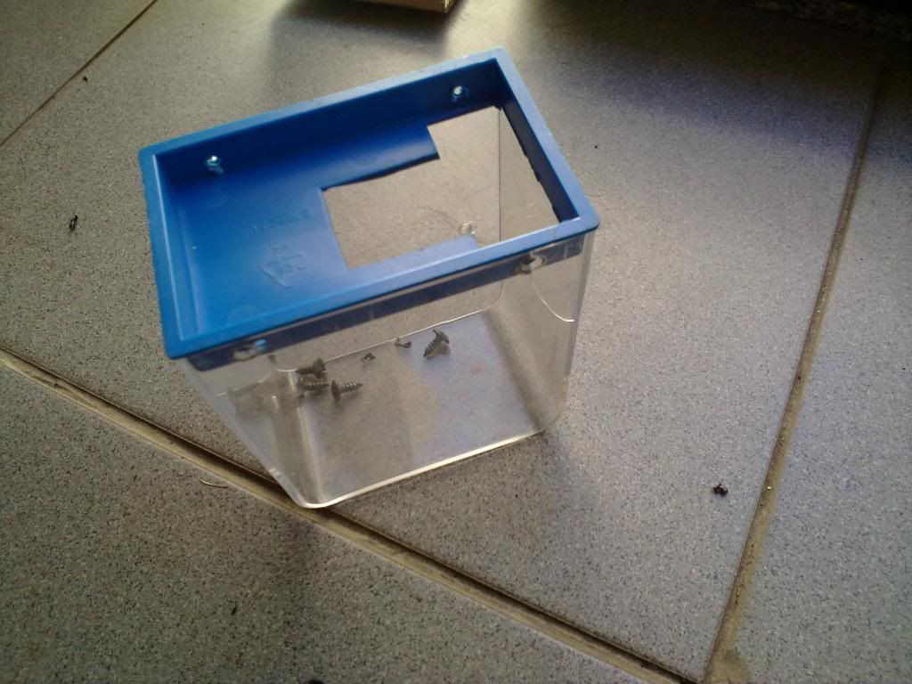

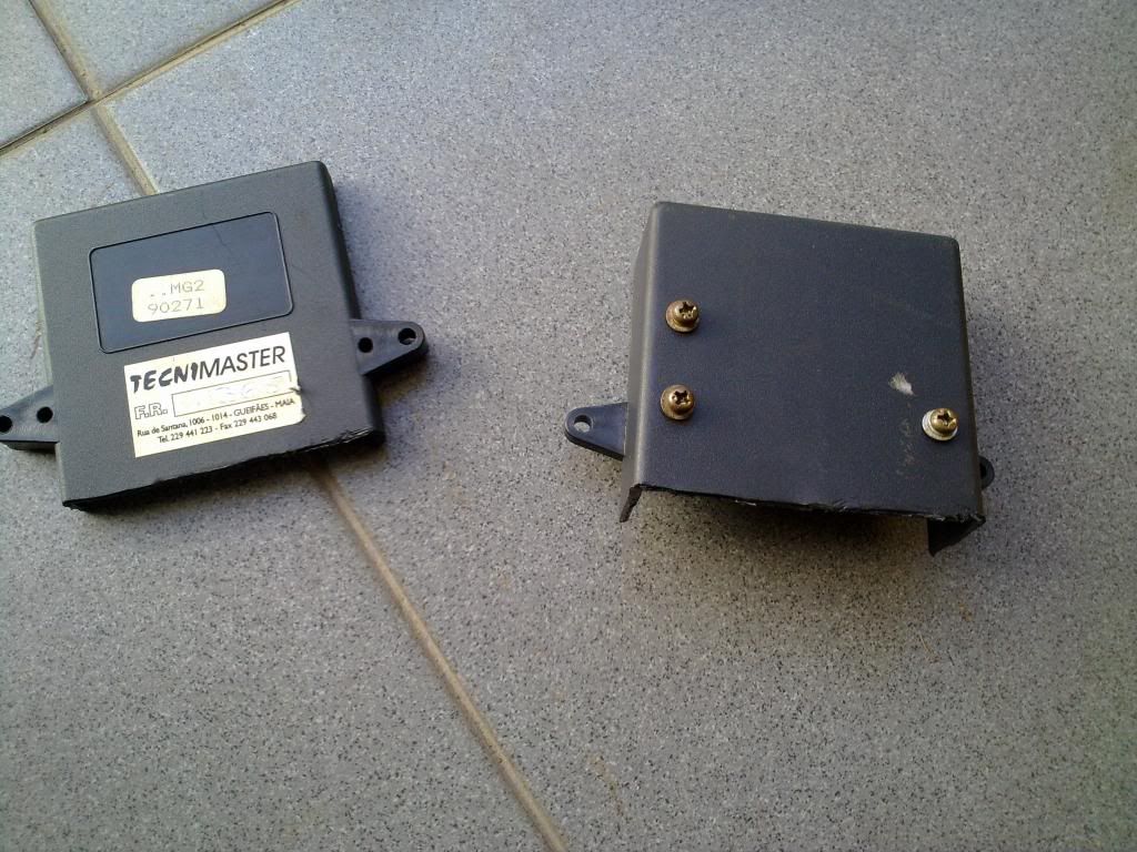

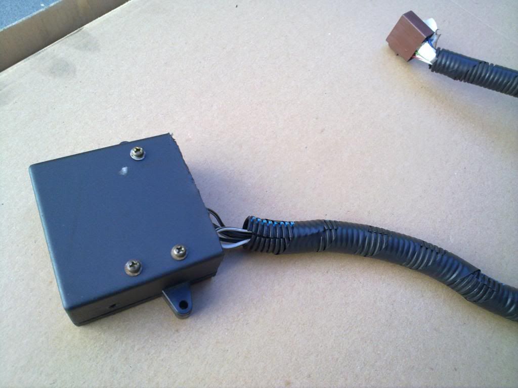

Para quem ainda não sabe tenho um quadrante da versão gasolina porque este já vem com conta rotações e o original da star van não. O problema é que para colocar o conta RPM´s a funcionar é preciso uma placa electrónica de um carro a diesel que já a tenha e interligar as duas, ou seja fica uma placa a mais e é preciso protege-la de alguma forma. desta forma também aproveitei e fiz uma nova caixa mais compacta em relação á anterior para a placa do RPM´s a ver se arranjo um sitio melhor para a guardar que no sitio que estava não me agrada muito mas ainda não montei, resumindo o resultado parece-me razoável das duas coisas...

Começo pela mudança da caixa da placa...
Esta era a antiga caixa...
...e esta é a nova, bem mais compacta, já cortada e furada para levar com a placa.
Com a placa no sitio...
A reparação da cabelagem...
Os pinos da alimentação do rádio já cravados...
A ficha de alimentação já pronta...
Uma vez que as colunas estão amplificadas e estão por fora (ou seja não estão a ser usados os fios da cabelagem do carro) coloquei a saida das colunas á parte com uma ficha mas a ficha original preparada para colocar de origem caso um dia seja necessário (espero que não).
Não tenho fotos do antes mas aqui já montado no carro bem melhor que a baralhação que estava!!!
Resultado final...

:goodjob:, o meu rádio também tem para lá umas ligações manhosa, basicamente cortaram as fichas originais e adicionaram outras também vou ter que rever aquilo tudo como deve de ser, os teus tópicos são diy muito interessantes que um gajo até perde o medo de fazer qualquer coisa no carro.
Mensagem por tiagok em Seg Nov 07, 2016 2:13 pm
Como é que fizeste essa ligação das colunas , se ficas com 3 fichas dps ?
nao percebi :/
alem de que essa ficha que fizeste só pras colunas, vai ao amplificador certo ? nao é mais facil deixares a cabelagem original e passares cabos do amp ? pergunto, que eu fiz assim..
Mensagem por Gonç@lves em Seg Nov 07, 2016 7:30 pm
@PBombaça escreveu::goodjob:, o meu rádio também tem para lá umas ligações manhosa, basicamente cortaram as fichas originais e adicionaram outras também vou ter que rever aquilo tudo como deve de ser, os teus tópicos são diy muito interessantes que um gajo até perde o medo de fazer qualquer coisa no carro.
Também fizeram isso no meu Sedan grrrrr Mad aplicaram a ficha universal.
Basicamente vou ter que procurar um carro para peças que tenha a fica original, voltar a soldar para ficar como de origem e depois colocar um adaptador/conversor.
Faz-se o que se pode.
Muito obrigado Paulo. Cool
Mensagem por Gonç@lves em Seg Nov 07, 2016 7:35 pm
@tiagok escreveu:Como é que fizeste essa ligação das colunas , se ficas com 3 fichas dps ?
nao percebi :/
Eu aqui deixei como estava, visto que eles passaram cabelagem externa e colocaram condensadores e crossover´s. Na altura não mexi em mais nada. Apenas só coloquei uma ficha para os fios externos e meti a instalação original direita caso um dia volte a precisar usar.
Eu se não estou em erro quando refiz a cabelagem inteira do som verifiquei essas situações todas, agora mais de 3 anos depois já não estou bem certo, foi muito fio na cabeça na altura.
